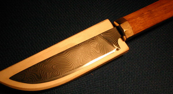

Hallo zusammen,
hier mal das Zwischenergebnis des heutigen Nachmittags.
Diesesmal hab ich mit 10 Lagen angefangen und dann einmal vervierfacht, also 40 Lagen. Dann hochkant ausgeschmiedet und auch hier einmal vervierfacht (ausgereckt, in vier Teile geteil und diese aufeinander gestapelt). Dann hab ich das nochmal gefaltet.
Anschließend das Paket aus einen Vierkant ausgeschmiedet und wechselseitig mit einem dicken Spalthammer eingekerbt.
Fehler:
1.Ich hab das Paket zu einem Vierknat geschmiedet und dann eingekerbt. Bei einem flachen Paket wäre alles weniger in die Länge gezogen worden.
2. Ich habe die Kerbe zu weit auseinander gemacht. Eine Kerbe und dann um etwa 8mm versetzt auf der anderen Seite usw. ich dek mal das war zu weit.
Naja aus Fehlern lernt man...
Wenn ich mit meinen Fehlervermutungen falsch liege bitte ich um Hinweise!
Hier ein Bildchen. Die Stelle wo die Kerbe saß sieht doch ganz gut aus. Zumindest sehr viel eher als letztes Mal.
Gruß
Willi

Hallo Willi.
Genau richtig gemacht!! Auch die Fehler richtig erkant. Bei so was sind weniger lagen auch schon mal besser.
Bei der Klinge waren es so 27 Lagen hochkannt. Man kann ja mal nachzählen .

Re: Erster Versuch: Explosionsdamast!?!
von schakaa am 11.03.2013 20:28
@pit03
Das sieht schön aus aber als Explosionsdamast würde ich es nicht bezeichnen.
Grüße Peter
von pit03 am 12.03.2013 19:39
@ Peter,
ist aber so wie auf seite 1 zweite Skizze entstanden!
Wie würdest du das denn nenen Aufgefalteter Expolosionsdamast oder einfach Momodamast?.
Gruß vom pit03.
von schakaa am 12.03.2013 20:35
@pit03
Ich würde es unvollendeten Explosionsdamast nennen.
Diese Klinge hattest Du ja bereits 2008 im Messerforum präsentiert.
Achim Wirtz hat Dir damals geschrieben:
Tolles Messer, sehr schöne Struktur. Und die Struktur in der Mitte sieht so aus, als hättest Du da zwei "Flammen" wie beim Explosionsdamast in einem frühen Stadium. So was noch zwei- dreimal gefaltet und Du wärst am Ziel gewesen.
Besonders schöne Beispiele für Explosionsdamast findest Du z.B. auf der Website von Peter Stienen .
Aber wie schon gesagt es sieht wirklich schön aus.
